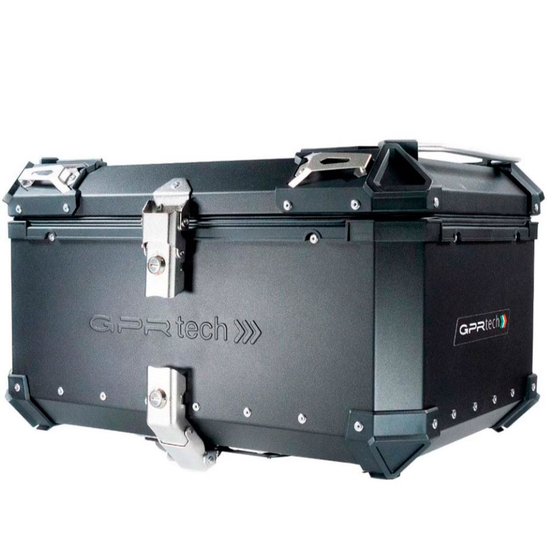

Buenas tardes. Hace 2 semanas me llegó la moto y compré el top case de gpr alpitech. Al comprarlo también hice lo propio con la placa específica para la 525 dsx que ofrece la marca para anclarla.
Cuando me ha llegado resulta que la placa no encaja con la parrilla que trae la moto y, al llamar al taller del concesionario, me comentan que la negra tiene una parrilla diferente y que ellos me pueden conseguir la placa por 160e.
Alguien ha encontrado alguna placa universal que sea compatible con ese modelo ? Puesto que me parece carísimo lo que me proponen desde el taller.

Hola de nuevo, confirmado en Gpr tech que no tenían ni idea de que el soporte de serie de la moto negra no es igual que en los otros dos colores. Al final he utilizado la placa universal que trae el baúl y le he hecho cuatro agujeros al soporte de la moto para encajarlo.
Ha quedado perfecto.

Buenas noches, me encuentro en la misma situación, top case gprtech 55l con la placa específica vara la 525 dsx y resulta que en la moto negra no encaja. Parece que en la negra el soporte es distinto al de los otros colores y creo que esto no lo saben ni los de gprtech. ¿Lo has podido solucionar de alguna manera al final?
